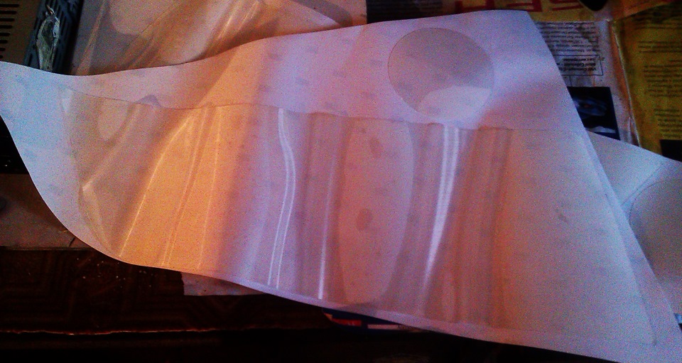

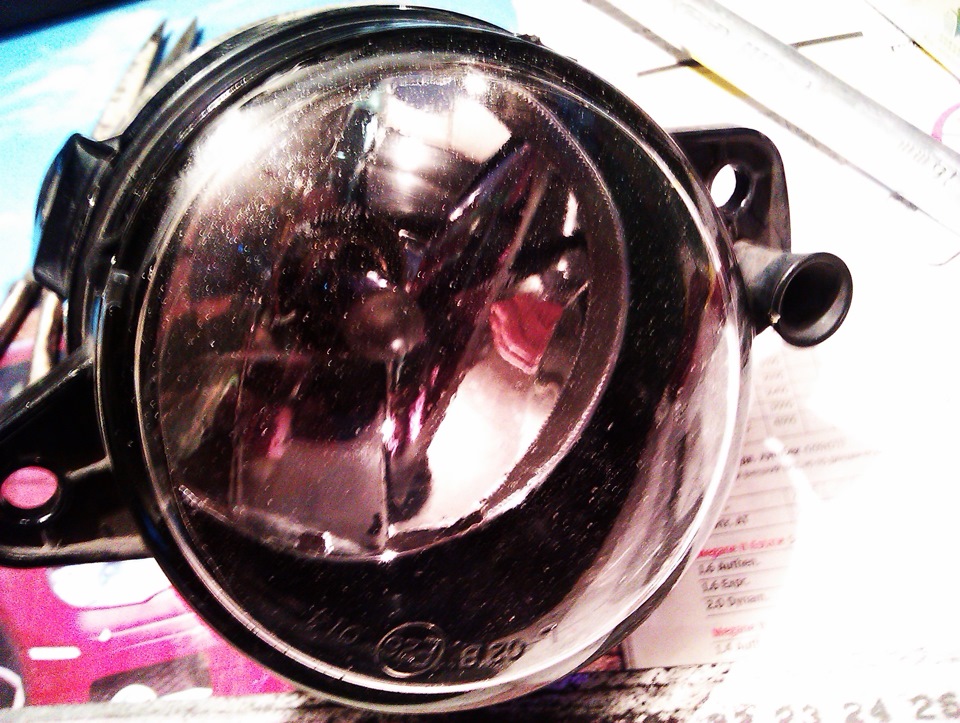

Обговорив этот момент с instalman, он сделал заказ и через день вырезанные по шаблону на плотере плёнки были у меня.
Поклейкой фар и ПТФ занялись в ближайший выходной (т.е. вчера).
Технология такая же, как и на обучающем видео==>>
Единственное отличие в том, что у меня пленка прозрачная и вырезана по шаблону.
Для удобства ПТФ снял, фары удобно клеить не снимая.

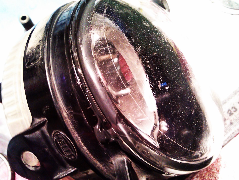

Фото конечно же, как обычно, не передает всего, но на самом деле и передавать-то нечего))
Легала на столько идеально, что для того, что бы её разглядеть на фаре нужно сиииильно прсмотреться))
Не много фото процесса и готового результата…
Шаблонные кусочки))

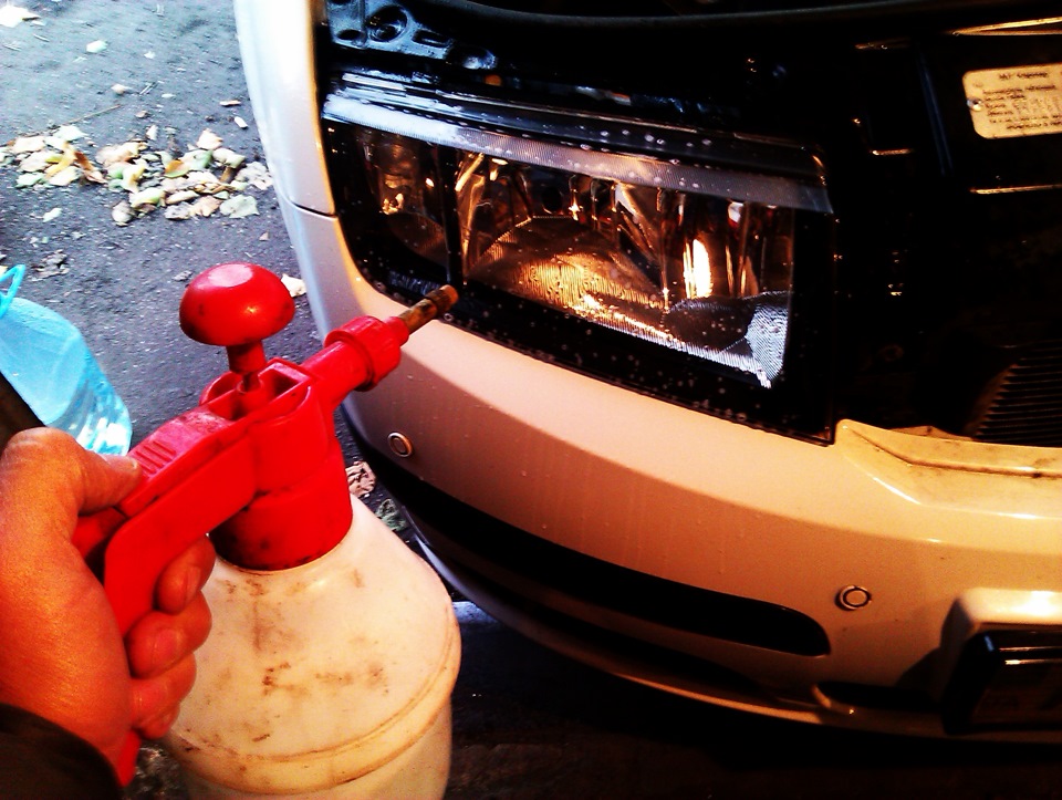

Моем фару…
Обильно поливая мыльным раствором.

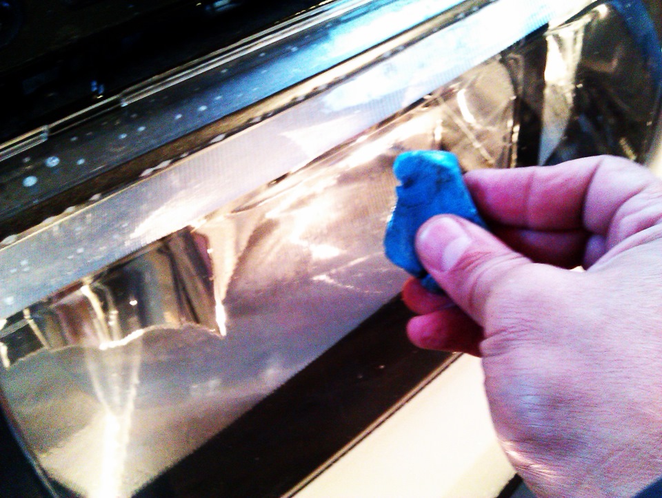

Потом по влажной фаре трём специальным автопластилином, который стирает малейшие загрязнения.
Дальше вытираем все насухо чистой тряпкой и смотрим.
Если всё чисто, продолжаем процедуру, если нет — то снова моем…
Повторюсь: все, как на видео

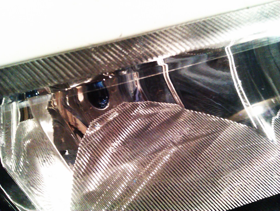

Поливаем снова обильно фару, снимаем с пленки защитный слой, поливаем обильно пленку с той стороны, где клей и прикладываем к фаре.
Далее разглаживаем пленку (выгоняем из под неё воду) плавными движениями шпателя от центра фары к её краям.
Ничего сложного нет.
Надеюсь это хоть как-то меня ограничит от потери прозрачности фар моего авто.
Если вдруг пленка нае…тся, то не долго поклеить ещё раз (тем более, что опыт уже имеется)))

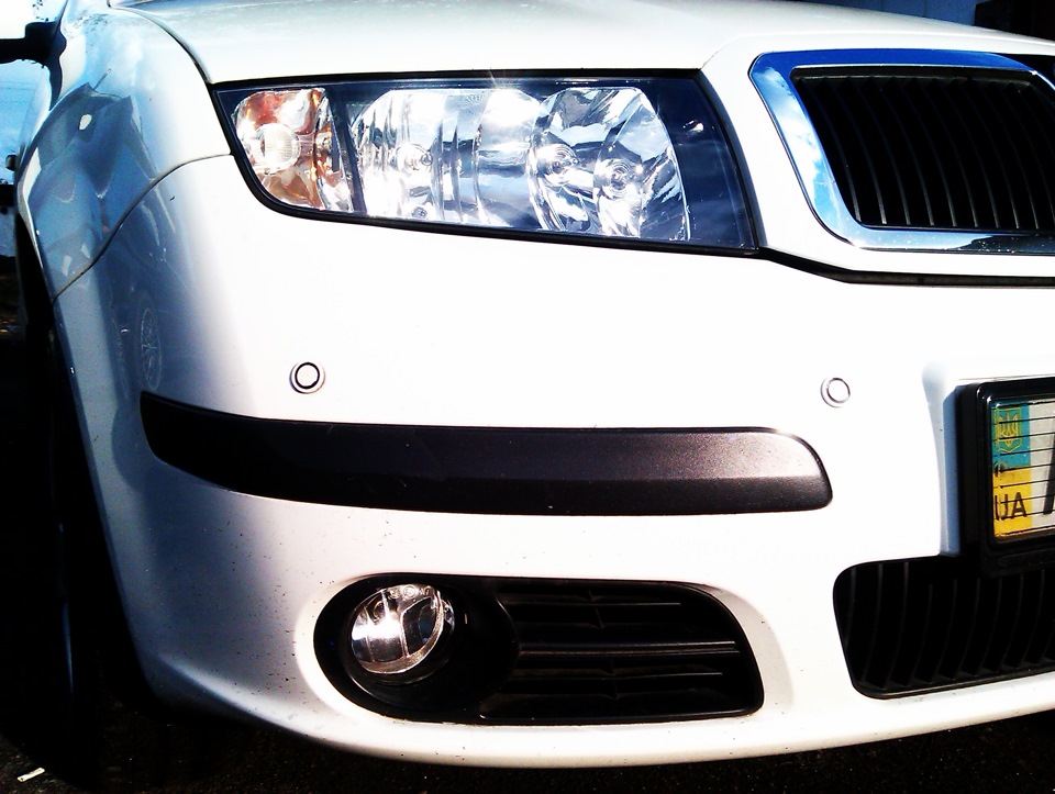

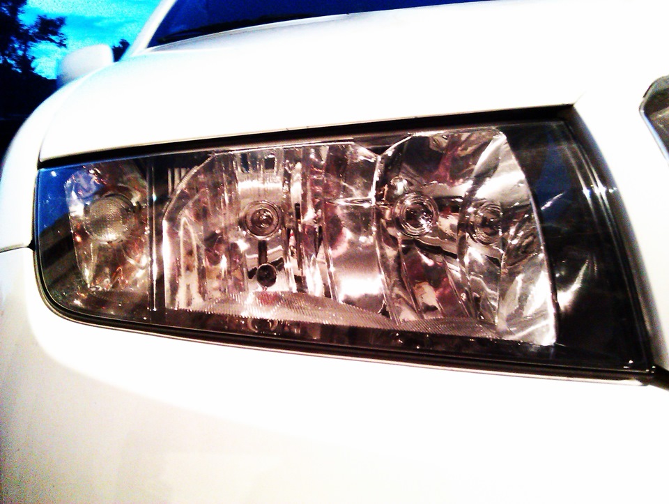

Собственно, результаты на фото (фозле краёф фар и ПТФ видна граница пленки)
Ну в общем, как-то так всё получилось.
Результатом я очень доволен, особенно учитывая стоимость апгрэйда))
Будут вопросы, задавайте, отвечу с удовольствием)
